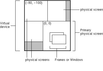

在虚拟设备多屏幕环境中(其中桌面区域可以跨越多物理屏幕设备),所有配置的边界都是相对于虚拟设备坐标系的。虚拟坐标系的原点位于主物理屏幕的左上角。是否使用负坐标取决于主物理屏幕在虚拟设备中的位置,如下图所示。
图表显示的虚拟设备包含 4 个物理屏幕。主物理屏幕显示坐标 (0,0),其他屏幕显示 (-80,-100)。
在此环境中,调用 setLocation 时,必须传递一个虚拟坐标到此方法中。类似地,对 Frame 调用 getLocationOnScreen 将返回虚拟设备坐标。调用 GraphicsConfigurationgetBounds 方法,以查找它在虚拟坐标系中的原点。
以下代码将 Window 的位置设置在 (10, 10)(相对于相应 GraphicsConfiguration 物理屏幕的原点)。如果不考虑 GraphicsConfiguration 的边界,则 Window 位置应设置在 (10, 10)(相对于虚拟坐标系),并显示在主物理屏幕上,该屏幕可能不同于指定 GraphicsConfiguration 的物理屏幕。
        Window w = new Window(Window owner, GraphicsConfiguration gc);
        Rectangle bounds = gc.getBounds();
        w.setLocation(10 + bounds.x, 10 + bounds.y);
