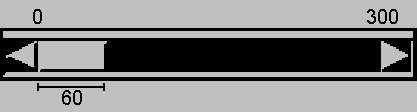

此外,滚动条还可以表示某一范围的值。例如,如果滚动条用于滚动文本,则可以使用“滑动块(bubble)”(也称为 "thumb" 或“滚动框”)的宽度来表示可视的文本数。下面是表示某一范围的滚动条:
图像显示了水平滑动块,其初始范围为 0,终止范围为 300。滑动块被标记为 60。
在这个例子中,滑动块表示的值范围是可见量。此例中的水平滚动条可以用以下代码来创建:
 ranger = new Scrollbar(Scrollbar.HORIZONTAL, 0, 60, 0, 300);
 add(ranger);
注意,滚动条的实际最大值是 maximum 减去 visible amount。在前面的例子中,因为 maximum 是 300,visible amount 是 60,所以实际最大值是 240。滚动条轨道的范围是 0 - 300。滑动块的左侧指示了滚动条的值。
